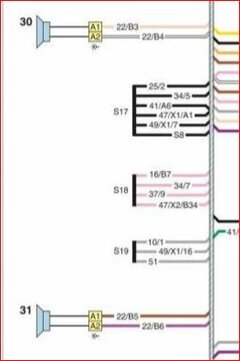

Ich möchte meine Türlautsprecher in oben genannten Sandero neu anschliessen. Da die Drähte abgegammelt sind, ist die autoseitige Polung nicht mehr erkennbar. Die Polung an den Lautsprechern ist klar, aber nicht, was vom Auto her ankommt.
Und ja, die Polung ist wichtig, da es entgegen anderslautender Meinungen keine Wechselspannung, sondern eine pulsierende Gleichspannung ist.
Ich habe vorne links (Fahrertür) die Farben Lila und Braun und vorne rechts (Beifahrertür) Beige und Grau.
Jetzt habe ich im Internet einen Schaltplan gefunden, der darüber Aufschluss geben könnte. Da es allerdings ein russischer Schaltplan ist, kenne ich ein bestimmtes Zeichen nicht, das meiner Meinung nach evtl. den Minispol kennzeichnen könnte.
Kann das jemand bestätigen?
Das Zeichen befindet sich im angehängten Bild bei beiden Lautsprechern jeweils unter Klemme A2.
Vielen Dank schonmal!
@Andokken Ich hab ihn im originalen PDF. Das ist ein Screenshot. Allerdings ist die Auflösung um keinen Deut besser. Zoomt man rein, wird der Fleck verwaschen, zommt man raus, ist er halt zu klein. Die Ursprungsgrafik ist schon schlecht.
Steht auf Seite 9.
Auf Seite 7 ist der dazugehörige Systelstecker aufgeführt (hab ich auch als Grafik angehangen).
Das Zeichen sieht aber etwas anders aus. Eher wie ein Y.
Auf dem ersten Bild sieht es wie ein Tannenbäumchen aus. Ausserdem fehlt es bei Steckerbelegung B4.

Lautsprecher Stecker am Radio vor 2012:
B1 + hr A1 weiß
B2 - hr A2 grün
B3 + vr A1 beige
B4 - vr A2 weiß
B5 + vl A1 braun
B6 - vl A2 violett
B7 + hl A1 rosa
B8 - hl A2 grau
Die Farbkennungen beziehen sich auf die Lautsprecherstecker. Die Kabelfarbe kann sich zum Radiolautsprecherstecker (B1 bis B8) hin ändern.
Die Kabelfarben können sich auch über die Produktionsjahre geändert haben, deshalb besser vom Radiostecker aus auf Durchgang prüfen und zuordnen.

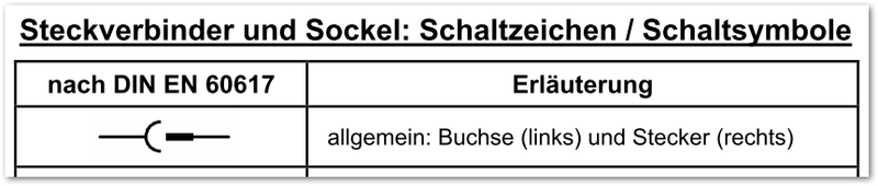

ich möchte (eine Frage des TE) lösen:
Die "seltsamen" Zeichen im Schaltplan deuten darauf hin, an welcher Seite der Steckverbindung die Buchse (F/Female/weiblich) und wo der Stift (M/Male/männlich) ist:
Das hat mit einer Angabe der Polung nichts zu tun. Am Lautsprecher liegt oft sogar eine Wechselspannung aus dem Verstärker an. Angaben wie "+" oder "-" am Lautsprecher selber dienen als Hilfe zum phasengleichen Anschluss.
