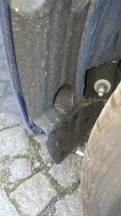

Ich hatte auf einmal ein leichtes Poltern aus Richtung Hinterachse, Was lauter geworden ist bei Pflasterstraßen usw
dachte vom Geräusch her, es wäre ein Stoßdämpfer. Deshalb heute mal nachgeschaut und gesehen das es am Spritzschutz aus Plaste lag hinten links.
Die ist befestigt mit 3 Plastemuttern und eine hatte sich gelöst und dieses Vibrieren an den Rahmen hatte das Poltergeräusch verursacht.
Mutter wieder drauf (weil war grad noch so drauf die eine) und das Poltern ist weg.

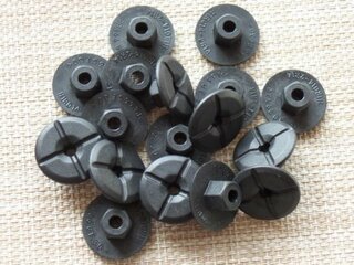

Da ich an der Stelle das gleiche Problem hatte und eine von den originalen Muttern schon fehlte, habe ich andere Kunststoffmuttern verwendet.
Ich habe sie bei eBay gekauft. Man muss nach MERCEDES A2019900050 oder BMW 51711958025 suchen.
