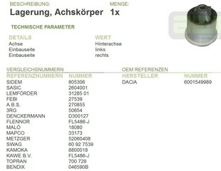

irgendwie kriegen wir das schon mit der richtigen bezeichnung hin - hab ein halbes dutzend verschiedene gefunden, zb ''Hinterachslager Lagerung für Achskörper, Silentblock'' oder ''Suspension beam bushing'' auf englisch.
aber auf alle faelle sind DAS die dinger die sehr oft ein rumpeln und klacken der hinterachse hervorrufen, und es faengt meist hinten rechts an. der wagen wird auch ein wenig schwammig, weil in kurven die achse sich ein wenig versetzen kann - also sicher austauschen wenns anfaengt. schwer zu sagen wann - wir hatten wagen wos bei 150000 anfing, andere die bei 400000 noch kein zeichen dazu zeigen - seltsam.
teuer sind die dinger nicht (9-15 im internet, bis zu 50 in der werkstatt) - einbau soll mit geeignetem werkzeug in einer stunde pro seite zu machen sein.
ein bild mit teilenummern ist auch hier dabei (hoffentlich).
gruss - henry
