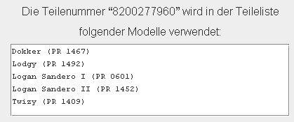

ich warte noch auf die fotos die ich hier einstellen will um dir teile zu identifizieren (und TEXAS eventuell mit einer teilenummer helfen koennte), aber bestaetigt wurde inzwischen dass sowohl vorne als auch hinten die teile recht billig sind, aber nur der ein/umbau vorne sei einfach und schnell, hinten deutlich schwerer - kann das hier jemand auch so bestaetigen?

Was genau meinst du hinten als Stabilisator?

tja, wenn ich das so genau wuesste. ich uebersetze aus mindestens drei sprachen gleichzeitig, und dann werden es mehr beschreibungen als echte bezeichnungen.
aber: sind die mit {8} beichneten runden dinger eine art gummilager? dann sinds die die ausgerissen und ausgeschlagen sind - aber wie gesagt meist erst nach xxx.000 km. bei {6} sind doch keine gummilager?
ist bei der skizze links das vorne am wagen?
