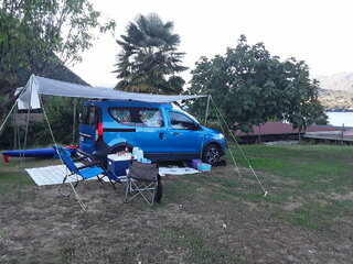

für wenig Geld ne Markiese wäre auch noch so denkbar: Abdeckplane in gewünschter Größe kaufen, mit Spannschnüren an der Dachreling befestigen, günstige Zeltstangen bei Decathlon kaufen, noch Zeltschnüre und Heringe. Fertig. Bild hänge ich an.

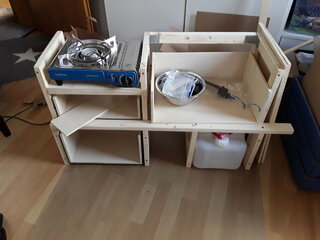

Was die leere Umbaukasse anbelangt: Ich hab es auch nicht eingesehen, so viel Kohle für ein Ausbausett auszugeben. Habe dann, wie ich finde recht günstig alles selbst gemacht: Siebdruckplatten und PVC Boden für die Grundplatte, Dachlatten und Pappelsperrholz für die Konstruktion der Kisten und für den Küchenblock und ne schöne Buchenplatte. Klar, Kleinvieh macht auch Mist, diverse Scharniere, Schrauen, Winkel usw. Aber hey, kein Hexenwerk ... gerade jetzt umzubauen wäre doch super! Dann hat man was zu tun!

Möbelausbau. Nach nachrechnen mit Schweizer Preisen bin ich auf etwa 2000.- gekommen. Zudem könnte ich auch mitfertigen Holzkisten arbeiten und das käme noch günstiger. Doch die schreineraeneiten kann ich nicht machen. Lediglich im Bau von Modellen komm ich mit. Aber das komplette Paket für 3000 Euro ist überrissen. Das Konzept ist gut und so einfach, dass es günstiger nachbaubar ist
