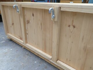

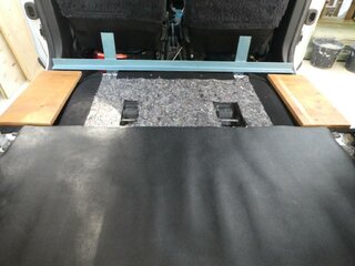

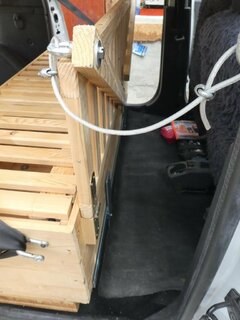

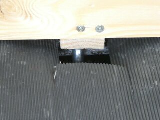

Die Bilder sollten das wesentliche aussagen. Ich hab mir nur für die vordere Kiste (hinter den Sitzen) Gedanken bezüglich Sicherheit gemacht weil ich denke, daß die dahinter liegenden somit auch gesichert sind.
Wie einige Vorredner schon sagten in der Höhe zählt jeder Millimeter und jede Bodenplatte kostet.
Die Kiste ist an den Stellen gesichert wie die Sitzbank: Vorne unten mittels einer L-Schiene an den zwei Schraubgewinden. Oben vorne mit den Gurten und unten mit zwei zurechtgesägten Schäkel in den Vertiefungen des Bodens. Wissen ob alles so hält wie man es sich vorstellt weis man aber leider erst hinterher.
Ich habemir überlegt, dass wenn ich meine Module untereinander verbinde, eine grosse Masse entsteht, die nicht in der Gegend rumfliegt.darüber ein spanngurt. Fertig.
