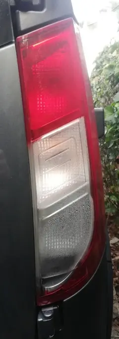

Hab jetzt mal überlegt, ob das Piepsen vom Wasser im Rücklicht kommen kann. Habe ich jetzt erst entdeckt.
Glaub ich nicht.
Hatte auch schon Wasser in der Rückleuchte und kein Piepsen.
Die Rückleuchte zieht wohl gerne Wasser an, auch ein Austausch hat bei mir nicht lange geholfen, dann war wieder Wasser drin. Hatte keine Lust mehr diese wieder auszuwechseln und hab einfach ein kleines Loch (2mm) ganz unten reingebohrt damit das Wasser rauslaufen kann.
