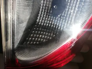

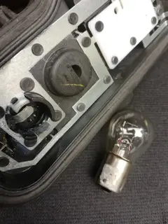

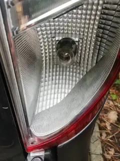

Ich kam drauf, weil der Kontakt der Rückfahrbirne schon stark korrodiert war. Außerdem das Wasser so hoch stand, dass es beim Bremsen Richtung Kontakte geflossen sein könnte und zu der akustischen Fehlermeldung geführt haben könnte bzw. zur gelegentlich schnellen Blinkfrequenz (beidseitig).
Wir werden sehen, ob es noch einmal auftritt.
Birne getauscht ✔️ (12V 21W)

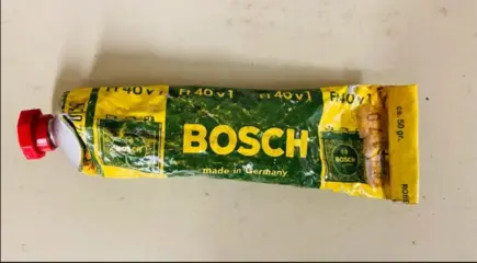

bessere mit Polfett gesalbt ✔️
Spinnlein umgesiedelt ✔️
Löchlein gebohrt ✔️ (auch links)
Rücklicht ausgeblasen✔️
abgelöste Silberschicht nachgepinselt✔️
Spaltmaß zu den Türen korrigiert ✔️
