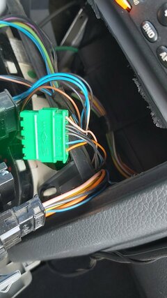

Wenn das über die VIN nicht klappt, kann man auch den ZV Schalter aus der Mittelkonsole hebeln. Sind drei Kontakte mit je zwei Kabeln belegt ist es eine Schlüssel ZV. Bei nur einem Kontakt mit doppelten Kabel in schwarz ist es eine Funk ZV.
  • #10
Ich habe heute die Blende rund um das Radio bzw Schalter entfernt um an den grünen Stecker des ZV-Schalters zu kommen, wie es aussieht hat der Wagen eine Funk-ZV und ich muß mir nur einen neuen Schlüssel dazu besorgen und anlernen (lassen)
@Texas: Danke für die Hilfe !
LG Rob
