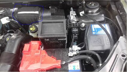

Als Anhang habe ich ein Bild angehängt, mit der anfänglichen Lösung meiner Vertragswerkstatt, die ja nichts genützt hat. Das Teil habe ich wieder entfernen lassen. Es sah tatsächlich aus wie eine Gelenkstützmanchette mit Klettverschluss. So eine Art rumänische Quick and Dirty Lösung, angeblich von Dacia empfohlen. Das lässt mich schon ein wenig zweifeln an der Kompetenz / Lösungswillen meines Dacia Vertragspartners.

Sieht jaa putzig aus.
Erfüllt im Winter bestimmt seinen Zweck als Wärmedecke :D
Pfeifen würd ich an deiner Stelle auch nicht hinnehmen wollen wenn es stört .
Dran bleiben und nerven ;) weil es dich auch nervt :lol:
Als Blödsinn zu sehen : Ich würde den Zweck der Zwangsjacke um die Antriebswelle sehen um das Pfeifen ein zu dämmen . :D:D:D:D
Komm bloß keiner auf die Idee das aus zu probieren ;);)
Ich hoffe damit alle Nörgler der dummen Ideen damit Einhalt zu gebieten.
