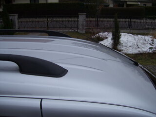

Hallo Karl,
bei meinen Dacias ist es anders.
Antennenstab flach = kaum Windgeräusche.
Antennenstab steil 80° = starke Geräusche.
LG Bernhard

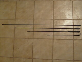

...jetzt wieder leise mit Peugeotstab und 45° unterwegs...
(statt 85cm Original nur 69cm Stablänge <3,-€ brutto)

Hallo Karl,
Das wird an der Verschiedenheit der Karosserien liegen;
Ich: Logan MCV
Du: Duster
Gruß Karl
Ich hatte bei meinem MCV die Windgeräusche auch, was an der zu hoch aufgestellten Antenne lag. Antenne flache gestellt und die Geräusche waren weg.
Hallo Karl,
ich fahre MCV und Duster bei ähnlichem Phänomen, beim
Duster aufgrund des "aerodynamischen Feinschliffs"
noch ausgeprägtere Antennen-Dachgeräusche...
( MCV 0,36cW / Duster 0,42cW / Studie Duster 0,30cW )
Antennenstab steil 80°-95° = starke Geräusche.
LG Bernhard
