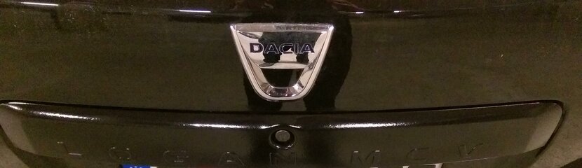

Außerdem möchte ich an der Heckklappe das riesige Plastikding mit dem "LOGAN MCV" Schriftzug entfernen.
Will mir aber die Arbeit nicht antun das originale Teil abzuschleifen und neu zu lackieren.
Ist das hintere Dacia Emblem gesteckt oder geklebt?

Wer weiß ob das hintere Dacia Emblem gesteckt oder geklebt ist?
Am Emblem würde ich mich nicht stören, hat schließlich jedes Auto.
Aber die riesigen Schriftzüge bei MCV, Stepway und Duster (hier sogar mehrfach) würde ich bei Kauf vom Händler kostenlos entfernen lassen.

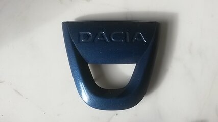

Die Logos sind gesteckt.

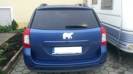

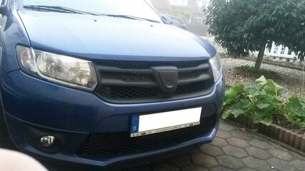

Ich habe mich für die einfache Variante entschieden.
-Zierleisten vorn entfernt, sind geklebt
-Logo vorn in Mattschwarz lackiert
-Logo hinten in Wagenfarbe lackiert, dann durch Eisbär ersetzt
-Leiste hinten mit Schriftzug ebenfalls in Wagenfarbe lackiert
Habe noch weitere Änderungen am Logan vorgenommen, dafür werde ich wahrscheinlich ein neuen Beitrag öffnen der vermutlich so heißt "Änderungen, Umbau, Tuning" natürlich im Logan II Forum

Bitte um Bericht, wie lange die Sprühfolie hält.

Ich grabe den Thread hier noch mal aus.
Hat sich denn schon jemand die Mühe gemacht und den Schriftzug abgeschliffen? Wenn ja, ist da genug Material vorhanden oder habe ich dann ein Loch in der Verkleidung wenn ich bündig zum Rest schleife?
ich hab zwar stepway aber gleiche front :)
also grill ist komplett ein teil. nur emblem ist einzeln gesteckt. ich hab es auch schwarz matt gemacht.
wer den grill cleanen will muss viel zeit und grills einplanen oder was komplett neues entwerfen.
die chromleisten am grill sind gesteckt und geklebt. wer die weg macht, hat löcher von den haltenasen im grill.
wegen dem schriftzug hinten kann ich nur sagen, ausbauen und schauen ob der gestanzt ist, er von hinten also auch lesbar ist nur halt negativ. wenn dem so ist könnte das material sehr dünn werden beim schleifen. wenn das erhaben gepresst wurde und von hinten glatt ist wohl runter schleifen null problemo. sicher ne sache von 10min und dann dem lacker hin schmeißen...
