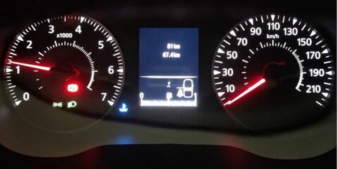

Wenn ich meinen neuen Duster Phase III starte, springt die Anzeige neben dem Tacho immer wieder auf diese Einstellung (Kilometerstand) zurück:

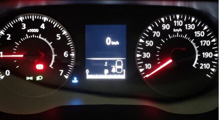

Danach ändere ich mittels drücken der Taste am Lenkrad immer auf diese Einstellung (Geschwindigkeit):
Kann ich nirgendwo einstellen dass das so bleibt?
Oder muss ich mir dafür dieses OBD-Dings besorgen? Kann mir jemand eine Empfehlung geben, welches OBS-Programmiergerät ich brauche als absoluter Neuling in idesem Bereich?
