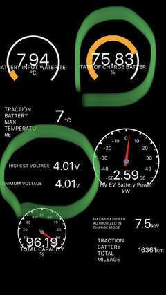

Wenn ich die Zellspannungen per OBD auslese sehe ich, das die Differenz zwischen minimaler und maximaler Einzelzellspannung
im Stand bei 0 - 0,01V liegt,
bei mäßiger Fahrt (10kW Verbrauch bei 0,01 -0,02V,
bei AC Ladung bei 0 - 0,02V,
während DC Ladung bei 0,01 - 0,03V.
> das Balancing läuft permanent bei Ladung und während der Fahrt.
Ein Laden des Spring bis zum LadeAbbruch bei 100+% ist aus Balancing-Sicht unnötig.
Ich lade meist nur bis 70-90% und nur vor Langstrecke auf 100%.
Selbst nach Monaten ohne 100%-Ladung wird die Zelldrift nicht größer.
Das Balancing läuft also beim Spring kontinuierlich.
