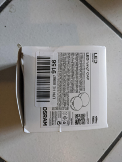

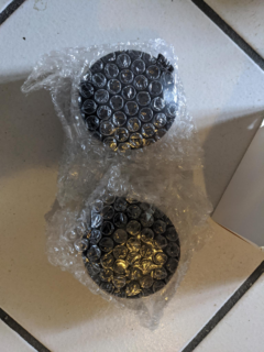

Bisschen ramponiert, kam im Ama...-Papierbeutel. Sind aber zwei und passen perfekt:

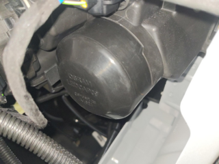

Ne das is tatsächlich minimal Luft zwischen
Die originale Kappe hat innen in der Mitte eine kleine Erhebung, die man so von außen nicht sehen kann. Der äußerste Punkt der LED ist der sich drehende Teil des Lüfters. Wenn diese Erhebung den Lüfter berührt, wird der gebremst oder bleibt sogar stehen.
Ob das tatsächlich passieren kann, kann ich allerdings nicht mit absoluter Sicherheit sagen.
Der axiale Luftstrom, so einer existiert, würde bei Verwendung der Originalkappe auch deutlich gestört. Die nachgerüstete Kappe erlaubt deutlich mehr Zirkulation, so sie denn notwendig ist.
Ich arbeite hier mit Annahmen, aber better safe than sorry.
Anhang anzeigen 149056 Anhang anzeigen 149057 Anhang anzeigen 149058
