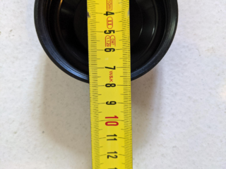

müsste man nur messen welchen Durchmesser man braucht...
Bei mir sind das 80mm Außendurchmesser:

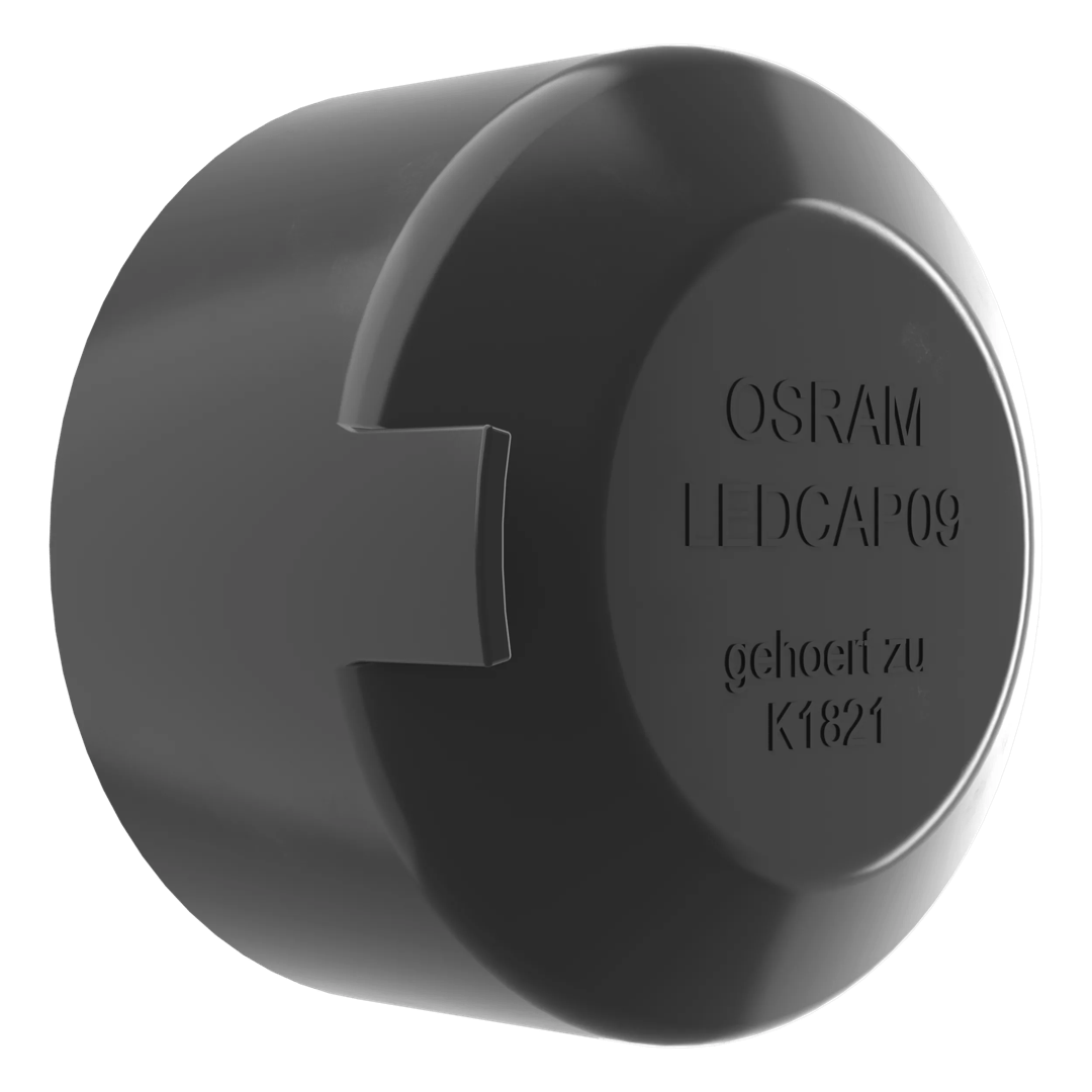

LEDriving CAP | OSRAM Automotive
Es wäre dann wohl diese hier, LEDCAP09, mit 51mm Höhe. Die andere 80er (LEDCAP11) hat nur 40mm Höhe.
Lieber mehr Höhe, damit der Fan der LED möglichst viel Raum zum Blasen hat.
Die Originale hat 20mm Höhe.

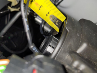

Habe gerade nochmal geschaut. Die H1 steht ja gar nicht so weit raus:
Die 40er Höhe könnte also durchaus reichen.
da muss kein loch rein, die Wärme wird überdas Gehäuse abgegeben, die Halos werden auch heiß und da ist kein Loch drinn. Das ist eigentlich eine Staubkappe , damit kein Dreck in den Scheinwerfer kommt... wenn Osram die zu Ihren LEDs anbietet wird das schon funktionieren... oder man tel. einfach mal mit Osram direkt. Ich würd kein offenen Scheinwerfer haben wollen ehrlich gesagt, der dreck(Staub) der da rein kommt , den bekommst so einfach nicht wieder raus.. Scheinwerfer ausbauen und reinigen.

Vorsicht:
Die LEDCAP11 ist laut Conrad ein 77er Durchmesser. Das hat Osram falsch auf der Liste.
Für die 80er ist das also LEDCAP09, 51mm Höhe.

In so einem "prüfrelevanten" Fall ist es aber vielleicht besser, wenn da fett 'Osram' und die K-Nummer drauf steht.
LEDCAP09
