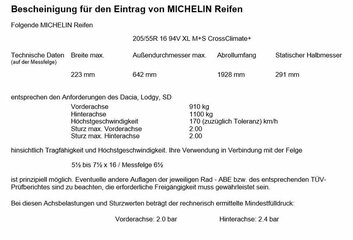

Also Michelin gibt beim Lodgy mit Serien Felgen und ihren 205/55r16 CC+ Mindestluftruck vorne 2,0 und hinten 2,4 bar vor.
Ich habe glaube 2,7bar vorne wie hinten drin. Durch den hohen LI und Speedindex haben sie aber eh eine Steifer Flanke als andere Reifen.
