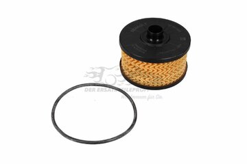

Kann die Werktatt erkennen, ob es beim Jogger das Motoröl gewechselt wurde? (Altes Öl raus, neues rein, mit dem neuen Filter natürlich). Keine Aufkleber über den Wechsel.
Merkt es das Steuergerät? Kommen irgendwelche Meldungen nach dem Ölwechsel? Einfach aus reiner Interesse ;)
Da kommt nix. Wenn du Original teile und Öl verwendest, wird dir auch keiner ohne weiteres einen Wechsel nachweisen können. Das Auto hat keine derartige Anzeige, der kennt nur den Schraubenschlüssel nach km/Zeit
Nein, kann sie nicht. Während der Garantiezeit solltest du nur die Norm "RN17" zwingend einhalten (Öle gibts genug), dann passiert da gar nix. Ein Link zu den originalen Filtern inkl. Kappe und Dichtungsring wurde hier im Forum irgendwo bereits gepostet. Genauso beim Getriebeöl ..., solange du das Elf NFX 75W einfüllst kann nix passieren.
