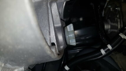

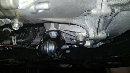

Jetzt weiß ich aber leider nicht welches Original Getriebeöl da rein kommt. Kann mir jemand helfen?
Und wie viel kommt rein. Biss es rausläuft; also Randvoll? Oberhalb der Ablass-Schraube ist eine weitere Schraube (siehe Bild) ist das der Einflüllstutzen?
Zur Info natürlich.
Es ist der Jogger mit 1,0 ltr LPG Motor TCE 100 ECO-G

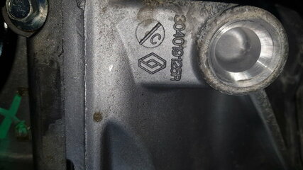

Und noch ein Foto der falschen Ablassschraube und eine Kenn-Nummer auf dem Gehäuse.

Heute Abend wirst du wohl kaum neues Getriebeöl erhalten..
W75 80 reine Vermutung
Warum benutzt du nicht das abgelassene Öl, um wenigstens übers WE
fahren zu können? Zu wenig Öl im Getriebe ist gar nicht gut. Filterst das abgelassene Öl
mit einem sauberen Küchenhandtuch, FFP2 Maske oder so was in der Art.
Wie viel rein soll? So viel dass es gerade nicht mehr aus der Ablassöffnung rausläuft
Trichter, Messbecher wirst du opfern müssen ...
Wie einfüllen?
Zur Apotheke, Einwegspritze kaufen, damit das Öl Stück für Stück wieder rein.
