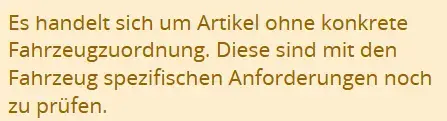

Zitat:
"Um das richtige Original Renault Motoröl zu finden, sind folgende Informationen relevant:
  • Renault Öl Freigabe
  • dazugehörige SAE-Klasse (also die Viskosität / Fließeigenschaften des Motoröls)
  • benötigte Menge an Renault Öl
Alle diese Angaben sind in dem Serviceheft Ihres Renaults enthalten."
So pauschal kann man das mit der Freigabe hiernach nicht sehen.
