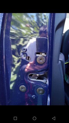

Es klingt nach einem kleinen Märchen aber wenn man das Teil (nennen wir es im übertragenen Sinne "Schraube") beim Lodgy links unterhalb der Kindersicherung mir dem Schlüssel (oder Schraubenzieher) nur wenige mm nach links dreht (mehr geht auch garnicht) und danach die Tür schließt, dann bleibt diese auch verschlossen - verrückt...

wahrscheinlich im Notfall eine Möglichkeit, das FZ zu verschließen:
Bedienungsanleitung Seite 1.5 schrieb:
Manuelles Verriegeln der Türen
(je nach Fahrzeug)
Falls die Fernbedienung nicht funktioniert,
kann jede einzelne Tür manuell verriegelt
werden.
Drehen Sie bei geöffneter Tür die Schraube 3
(mit Hilfe des Endstücks des Schlüssels)
und schließen Sie die Tür.
Sie ist nun von außen verriegelt.
Die Fahrertür kann nun nur von innen oder
mit dem Notschlüssel geöffnet werden.
