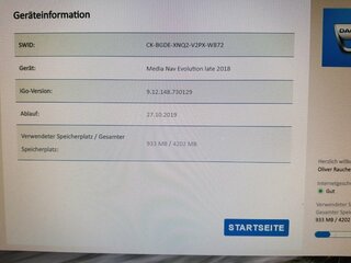

Nun hätte ich ein paar Fragen, zu allen Fragen habe ich schon reichlich die Suche hier im Forum bemüht aber keine oder nur verwirrende Antworten gefunden. Zur Info, meiner ist aus Rumänien oder Bulgarien, zumindest waren nur diese Karten auf dem Media Nav Evolution Late 2018 installiert. Mein freundlicher Händler hat mir aber sofort D/A/CH gekauft und installiert ;-)
1. Warum habe ich kein DAB+ obwohl Media Nav Evolution Late 2018?

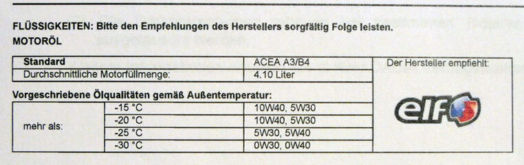

3. Totale Verwirrung beim Motoröl. Steht ja nicht mal in der Bedienungsanleitung was da rein soll. Händler meint Renault 700.
Steht im Wartungsprogramm, Beispiel *hier*.

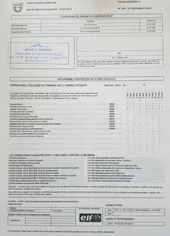

Bei mir eben nicht, leider. Da steht nur die Bremsflüssigkeit und die Kühlflüssigkeit siehe Bild.
LG Peter
Ich würde mich an den allgemeinen Empfehlungen orientieren. Warum da nichts eingetragen ist ?
Was aber interessant ist, das der Wartungszyklus 10 000 Km mehr beträgt ! Eingentlich war es doch bisher so das Fahrzeuge aus dem Ostblock einen kürzeren Wartungszyklus hatten: Begründet mit dem schlechteren Treibstoff und Straßen. Bei den 2019er Modellen wird inzwische Renault 700 empfohlen. (Benzinfeinstaubpartikelfilter fähig)

... das der Wartungszyklus 10 000 Km mehr beträgt ! Eingentlich war es doch bisher so das Fahrzeuge aus dem Ostblock einen kürzeren Wartungszyklus hatten: Begründet mit dem schlechteren Treibstoff und Straßen. ...
Mein 2015er & 2019er Sandero Stepway aus Rumänien und auch mein verflossener Duster II dCi115 EDC (2018) hatten beide das 20.000er Intervall wie in D, nur der Wartungsumfang ist anders. Kraftstofffilter wird öfters getauscht (lass´ ich machen so lange Garantie noch läuft) und der Zahnriemen ist schon bei 80.000km fällig statt wie beim deutschen Fzg. mit 120.000km. Den Zahnriemen lasse ich aber erst bei 120tsd tauschen, das Auto läuft ja auf deutschen Straßen. Bis dahin hat das Fzg. dann eh´ keine Garantie mehr, ist also nicht notwendig sich an den rumänischen Wartungsplan zu halten (weil gleicher Motor wie in Deutschland).
Ja , stimmt. Besonders die rumänischen Wartungspläne sind völlig irreal. Meiner ist auch ein solcher Import. Da sollen z.B. bei der 3. Jahres Inspektion schon die Zündkerzen gewechselt werden ( Sind die gleichen NGK Iridium wie in deutschen Fahrzeugen ). Diese Kerzen sollen locker 60.000km halten,ich hätte in 3 Jahren kaum 20.000 gefahren. Alterung gibt es so gesehen bei Kerzen nicht,nur der Verschleiß.Ich hab eine Garantieverlängerung :angry: Die bleiben aber drin,Punkt. Nach 4 Jahren sollen bei mir ALLE Flüssigkeiten,der Rippenriemen,Klima,usw. gewechselt werden,unglaublich ! Ein Kumpel hat einen polnischen Wartungsplan,der ist sehr entspannt,alles rund 2 Jahre später als bei mir ( bei den selben Teilen ). Wenn ich nochmal einen Import kaufen würde,dann würde ich dem Importeur sagen " Auf keinen Fall aus Rumänien ". Renault besteht auf diese Wartungspläne,auch wenn das Auto in Deutschland oder auf dem Mond bewegt wird,echt eine Verar.... und Ohrfeige für die Kunden.Da kauft man günstig und zahlt es dann für die unrealistische Wartung wieder drauf. Grüße,Mesh. Bleibt gesund !
Wegen niedriger Jahresfahrleistung hatte ich auf das Garantieversprechen verzichtet und statt dem rumänischen meinen eigenen Wartungsplan angewandt. Der Logan ist jetzt über 10 Jahre alt und hat keine kommerzielle Werkstatt von innen gesehen. Es gab auch von Anfang an nur eine Haftplichtversicherung - Mobilität auf eigenes Risiko.
Kann ich gut verstehen,Du kannst ja auch sehr viel und hast Ahnung vom KFZ. Bei mir ist es einfach eine finanzielle und gesundheitliche Frage. Habe sogar gleich beim Kauf eine Garantieverlängerung abgeschlossen ( 2 Jahre ). Ich bin zwar gelernter Mechaniker,hab aber unter anderem die Knochen kaputt und bin in Frührente. Auf meinen Steppi habe ich sehr lange gespart,deshalb auch Vollkasko. Einen kapitalen Motor oder Getriebeschaden könnte ich selber finanziell nicht stemmen,daher die Garantie. Trotzdem mach ich fast alles am Fahrzeug übers Jahr selber. Die brauchen eigentlich bei der Inspektion nur das Öl wechseln,natürlich muß ich trotzdem die vollen Wartungskosten zahlen.Sollte ich noch so lange leben,bin ich froh,wenn die 4. Inspektion 2022 vorbei ist,dann bin ich auch wieder voll mein eigener Herr. Grüße,Mesh. Ps. Fahre auch nur wenig übers Jahr ( 5-7000km ).
