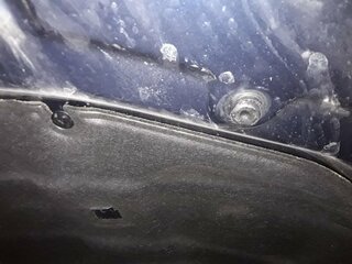

Bei mir war es der Schalter an der Motorhaube. Zwei unterlegscheiben haben bei mir gereicht, der Schalter wurde bei geschlossener Haube mehr gedrückt, die SuS Automatik funktioniert.

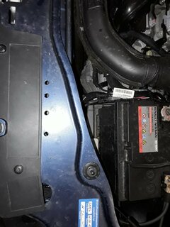

selbst gefunden oder machen lassen? Wo sitzt der Schalter. Habe einen SCe115?
Vor der Batterie, an dem Querrahmen, der schwarze Druckschalter. An der Motorhaube hab ich dann einfach ein Kunstoffböbbel angeklebt.
