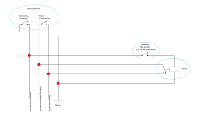

Die Idee ist ja, dass sobald die Fernlicht -Birnen mit Strom versorgt werden, dieser Strom als Steuerstrom für ein Relais verwendet wird, mit dem der NSW- Schalter gebrückt wird.
Bei meinen bisherigen Autos habe ich das jeweils immer so umgesetzt.
Für den Logan MCV fehlen mir noch die kabelfarben und die Kabelverläufe.
ich habe mal skizziert, wie ich das umsetzen möchte.
Gibt es im Logan MCV Bj. 2018 eine Stelle (idealerweise eine Steckerverbindung o. ä.), in der alle 4 rot markierten Kontakte vorhanden sind?
Aus den bisherigen Antworten konnte ich das leider noch nicht herleiten (was nicht heißen soll, dass das nicht an mir liegt!).

Du schreibst "Masse fürs Relais schalten". Entspricht das dem TÜV-Schalter in meinem Schaltplan? Macht es einen Unterschied, ob ich die Plus- oder die Minus-Seite der Relaisspule schaltbar mache?
