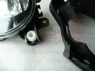

zumindest einen Halter für die NSW konnte ich erfolgreich modifizieren. Es musste Platz für die veränderte Lichtweitenregulierung der LED NSW geschaffen werden. Mit einem scharfen Messer kein großer Akt, seht selbst….
Von Arbeiten an dem LED-NSW im Bereich der Lichtweitenregulierung rate ich ab.
Für einen Hinweis hinsichtlich Klammern für die Befestigung der Halter an der Frontschürze wäre ich sehr dankbar.

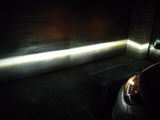

es ist geschafft und es hat sich vor allem gelohnt, seht selbst...
Ein völlig anderes, insbesondere helleres weißes Licht. Eine Verstellmöglichkeit für die Lichtweitenregulierung von außen ist hinzugekommen.
PS: die Garagenauffahrt besitzt eine erhebliche Steigung.
