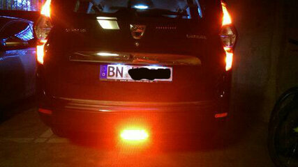

Im Nebler hat sich ein Orginal Leuchtmittel verabschiedet.
Bei der Gelegenheit gleich beide getauscht!
Der Hecknebler ist etwas anders!;)

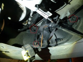

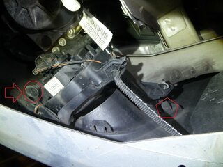

Hallo

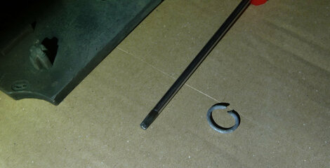

bei der HU wurde mein Nebelscheinwerfer Fahrerseite bemängelt, dieser steht zu hoch da der Halter lose ist. Zwei dieser Befestigungsringe sind weg, seht selbst…
Gibt es eigentlich alternative Befestigungen und ist dieser Ring Bestandteil des Halters?

Wunder Dich nur nicht, wenn dir die Leuchteinheit wegbrutzelt. Zwischen der 19W Lampe und der 35W dürften etwa 100° liegen.
Ist der Reflektor aus Kunststoff oder Alu. K-Stoff hat wahrscheinlich nur wenig Hitzetoleranz.

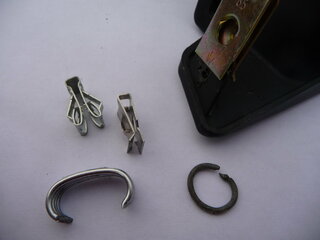

ich bin immer noch auf der Suche nach einer geeigneten Klammer für die Befestigung des Halters für den Nebelscheinwerfer. Am geeignetsten erscheint mir eine U-Klammer mit beidseitigen Widerhaken aus Federstahl. Für jegliche Hinweise bin ich dankbar...

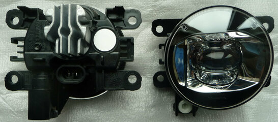

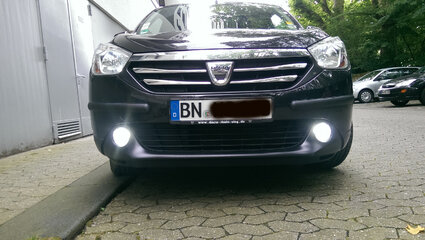

die LED Nebelscheinwerfer habe ich heute erhalten, die sind um einiges heller mit einem in der Höhe schmalen Lichtband.
Die Halter für die NSW muss ich noch anpassen, da sich die Verstellung nun auf der anderen Seite befindet.
Jetzt muss ich noch die passenden Halteclips finden, dann kann es weitergehen.
Gibt es Erfahrungen mit der Nachrüstung von Abbiegelichtmodulen?
Edit hat noch das Foto Fahrerseite mit LED NSW eingefügt.
