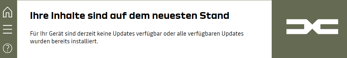

Also Stick fertig gemacht und Update runtergeladen, Update ist durchgelaufen und jetzt bin ich auf diesem Stand:
Wieso bei mir nur 2020??

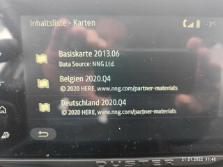

Hab den Duster seit Montag und ausgeliefert wurde er mit Kartenmaterial von 2019 obwohl ich extra noch nachgefragt hatte, ob das Navi auf aktuellem stand ist. Natürlich , hieß es.....

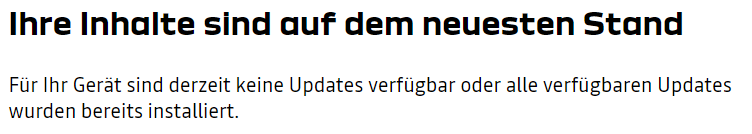

Beim Versuch dieses Update herunterzuladen und zu installierten meldete die Toolbox
Un nu?:(
Die 90 Tage Gratisaktualisierung stellt nur sicher, das wenn sich zwischen Produktion und Auslieferung die Kartenversion geändert hat, du kostenfrei auf die zum Lieferdatum aktuelle Version wechseln kannst. Vorausgesetzt da hat niemand vorher am Navi rumgespielt.
Versteh ich jetzt zwar nicht, denn ausgeliefert wurde der Wagen ja erst am Montag und da hatte ich eine 2019er Karte. Wenn mir dann angezeigt wird, dass eine neue Version (innerhalb der 90 Tage kostenlos) von 2021 verfügbar ist und ich nach dem Update trotzdem nur 2020 drauf hab, dann kann ich das nicht ganz nachvollziehen.
Und das Lieferdatum war ja 1-22,die neuen Karten lt. Dacia von 12-2021

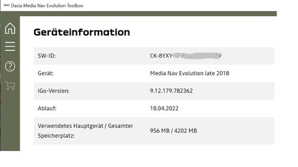

Meinst Du das Datum unter "Ablauf" für den 90-Tage Zeitraum?
Das passt bei mir nicht so wirklich. Bei mir steht da 17.12.2022 - das wäre rund 1 Jahr nach Erstinbetriebnahme durch den Händler.
