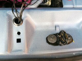

Ich hab mal eine Frage zum selber Nachrüsten des PDC.
Wo gehen die 4 Kabel der Sensoren von der Heckstoßstange in den Innenraum, Höhe Reserveradmulde ?
Weil da will ich das Steuermodul der PDC installieren.
Die Kabel vom Rücklicht und des Pieper sind bereits verlegt.
Gruß und Danke
Meine bescheidene Meinung dazu (hab auch einen Neuwagen und hab selbst nachgerüstet). Sollte das Nachrüsten einer PDC mit noch einer RFK nicht ein wenig zu viel des guten sein. RFK sollte doch reichen. Dafür gibt es sogar offizielle Anleitungen von Dacia dazu.Damit sollte das keinen Eingriff in die Garantie darstellen. Greife ja auch nur die Spannung vom Rückfahrscheinwerfer ab. Bleibt noch das verlegen der Kabel und das ist nun auch nicht so problemtisch.
Hallo
Ich hab inzwischen ( auch ohne RFK ??? ) den Zugang in den Innenraum gefunden. Mittig hinter der Heckschürze ist ein ovaler Gummistopfen. Von da aus hoch zur Heckklappenschloß Verkleidung. Die hat sich aber gewehrt ... :-( Na egal, nur Plastik. Kleines Loch gebohrt, entgratet und alle Kabel durch. Alles mit dem Modul verbunden, fertig.
Nun piept es fein ... :-)
