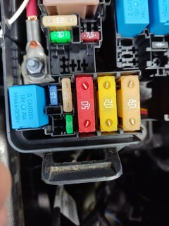

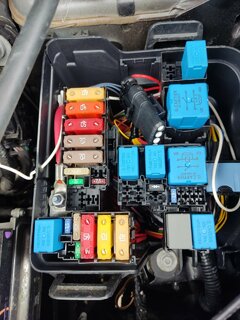

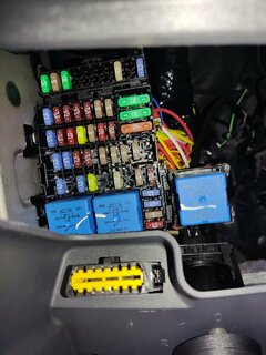

Ich hänge noch Bilder vom Sicherungskasten Motorraum und Fahrerkonsole an. Habe aber selbst keine Defekte Sicherung ausfindig machen können.

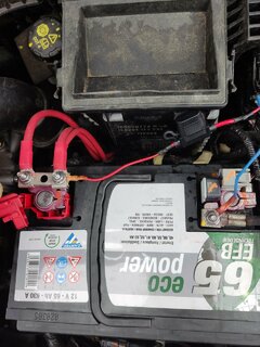

PS. Der zusätzliche Anschluss an der Batterie ist ein Marderschreck. Er funktioniert auch...

Auf Position E befindet sich das Anlasserrelais. Die Sicherung auf Position B-F1 ist die Zuleitung für den Arbeitskontakt. Diese solltest du kontrollieren.
Meinst du die grüne 30er als Zuleitung? Die hat Durchgang laut Multimeter. Kann ich das Relais E auch irgendwie selbst testen?

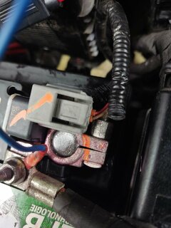

Die einzigen Kabel, die ein wenig "gragelig" sind, sind der kleine braune und rote auf dem Bild.

Montiere mal deine beiden Batterie-Polklemmen richtig.
