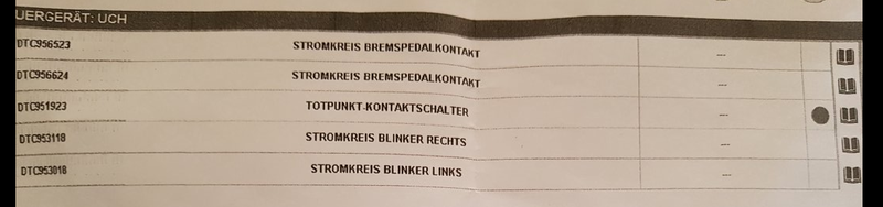

Die haben mir letzte Woche gesagt, nach dem Auslesen und der anhängenden Überprüfung, der Kupplungsendtaster sei ok. Hatte explizit danach gefragt.
Das hoffe ich jetzt auch mal ganz stark :think:
Der DTC951923 (Neutral contact sw) handelt von einer Störung in der Übermittlung der Leerlaufposition zur Zentralelektronik durch einem 3 poligen Geber für den Rückfahrscheinwerfer.
Wenn so viele Stromkreis Fehler in der Zentralelektronik zu finden waren, könnte man mal die korrekte Verriegelung der Steckanschlüsse an diesem Steuergerät kontrollieren.
