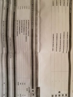

Also... hab grad den Fehlerspeicher auslesen lassen. Hab ein Foto von gemacht. Fällt das unter die einjahres Händlergarantie? Hab ihn ja bei einem Citrönhändler vor 4 Wochen gekauft. Da werde ich gleich mal anrufen, ausser ihr sagt: Lann man vergessen...
Ist natürlich schon was ärgerlich :angry:20180305_091054.jpg

Meine Werkstatt hat grad ausgelesen und die Fehlermeldung ausgedruckt und gelöscht.
Sie haben gemeint, wenn der Kurbelwellen Positionssensor kaputt ist, läuft der Wagen nicht mehr.

Es wurden verschiedene Fehler ausgelesen, auch die 2 schon bekannten - obwohl gelöscht? (s. oben). Zusätzlich wurde wohl auch erkannt, dass Kabel defekt sind *malganzlaienhaftausgedrückt* räusper...
Mal sehen, ob ich den Bericht noch bekomme, dann stelle ich es ein.
Kurz gesagt, das mit dem Kupplung Endtaster könnte eine Möglichkeit der Leuchte gewesen sein, da ist aber alles ok. Vielmehr vermutet man, es liegt am kaputten Lichtschalter, da ja meine Hupe nur geht, wenn ich nach links blinke :D
Wurde ja auch als Fehler angezeigt und könnte somit auch die Warnleuchte aktiviert haben.
Nächste Woche wird der Hebel eingebaut und es wird von der CarGarantie voll übernommen.:yes:

So, der Lichtschalter ist neu. Den Diagnosebericht hänge ich hier mal an...
Ich hoffe mal stark, es war der Fehler :shifty:
