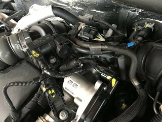

Das aller naheliegendste: der Marder war da :blush:
Im Autohaus haben sie dann, da sie keinen Ersatz-Turboschlauch vorrätig hatten: ein angeknabbertes Kabel gelötet, einen undichten kleinen Schlauch mit Kunststoffhülse und Kabelbindern geflickt (im Foto rechts blau). Der Wagen war damit wieder fahrbereit. Jetzt sollte ich aber wohl trotzdem mir über Teilkasko/Marderschaden eine vernünftige Reparatur durchführen lassen, keine Ahnung, wie lange das Flickwerk hält.. Immerhin zu einem fairen Preis, ich habe 30€ bezahlt

Das ist ärgerlich,aber immerhin kommst Du so über die Feiertage und bist mobil bis Ersatzteile da sind.
ja, und leider habe ich 150€ Selbstbeteiligung.. ich hoffe der Marder kommt nicht wieder..
Sandero steht in einem Carport..
Der Berater der Versicherung (Schadensmeldung) meinte am Telefon, neue Schläuche schmecken dem Marder wohl am besten.. selber hatte er schon 5 Marderschäden an seinem Fahrzeug:veryangry:
