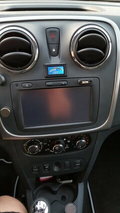

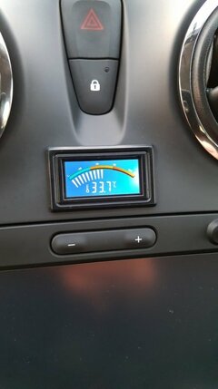

Kosten ca. 5€(Aliexpress.com), Zeitaufwand ca. 1,5 Stunden.
Den Fühler habe ich innen am kleinen Kühwasserkreislauf befestigt(dank an LoganFan für den Tipp).
Mit OBDII nachkontroliert, zeigt immer genau 10 Grad weniger an als die Kühlwassertemperatur. So hat man eine sehr gute Kontrolle. Nett für Wintertage - zeigt auch Minusgrade an.
