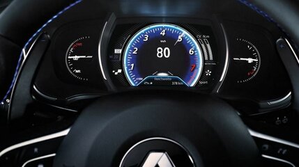

Interessant ist allerding das im nagelneuen Megane Anfang 2018 (meiner neu weit über über 30.000,-), welchen ich als Werkstattersatzwagen hatte), eine gute alte "Zeiger" Echtzeit Kühlwassertemperaturanzeige links in der Tachoeinheit vorhanden war, und dort anscheinend nicht als "überflüssig"/"braucht man nicht"/gibts sowieso nicht mehr"...eingeschätzt wird..
