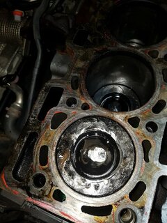

Also der Motor ist definitv hin Kopf und alle Kolben haben einschläge von den Teilen der Turboschaufel. Die Turboschaufel mit den Beschädigungen ist Abgasseitig gewesen und über die AGR ist es wohl möglich das die Teile auch in die Ansaugung geraten. (Bild hänge ich an ist aber nur die Hälfte zu sehen hauptsächlich der schwerste Schaden am Kolben )
Die Zylinderwände sehen noch gut aus keine Spuren zu sehen. Zumindest die 3 wo ich es sehen konnte. Der Kolben der das Ventil und den Injektor auf dem Gewissen hat war auf OT da konnte ich die Zylinderwand nicht sehen.

Was ich im Eingangspost vergessen hab zu erwähnen und was die Entscheidung über die Investiton in einen AT-Motor so schwierig macht ist die Tatsache das ich ungefähr einen Monat vor dem Turboschaden eine Falschbetankung mit Super Benzin hatte. Daraufhin wurden 3 Injektoren und die Einspritzpumpe gewechselt inklusive des Zahnriemens mit WaPu. Das hat natürlich auch schon 3000 € verschlungen.
Was ich noch merkwürdig an der ganzen Geschichte finde ist das im Steuergerät des Fahrzeuges nur eine Meldung zu finden war nach dem Abschalten und zwar sinngemäß "Abschaltung Injektoren 1-4" sonst nichts.
Kein Fehler der Kurbelwelle oder Ladedruckfehler. Ist sowas normal ? Wie als wäre es dem Steuergerät entgangen das der Motor gerade exitus gemacht hat.
