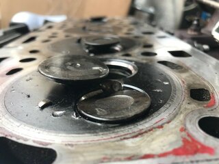

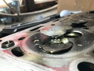

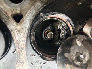

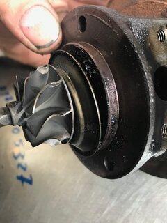

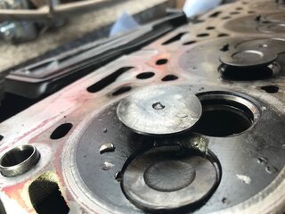

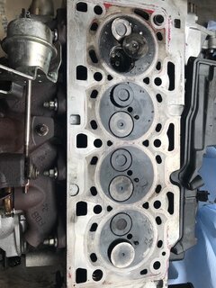

Hallo Forum, ich habe mir letztes Jahr nach eingehender Recherche im Netz und hier im Forum eine Dokker zugelegt und bin auch sehr zufrieden mit dem Auto. Gekauft hab ich ihn vor ca. 1 Jahr und bin bis jetzt ungefähr 10.000 Km gefahren.
Nun ist es leider vor ein paar Tagen zum Motorschaden gekommen. Habe heute in der Werkstatt (Freie Werkstatt) das Elend mit dem Werkstattmeister begutachtet. Sieht nach Turboschaden aus. Das Lager hat sich wohl aufgelöst und die Laderschaufel Abgasseitig hat einige Stücke verloren die dann ihre Spuren auf allen Kolben hinterlassen haben zusätzlich hat ein Kolben noch ein Ventil und den Injektor zerstört.
Dacia brauch ich wegen irgendeiner Form von Schadensregulierung vermutlich nicht zu fragen.
Nunja da stehen jetzt nur noch 2 Möglichkeiten im Raum. Mit Motoschaden verkaufen oder Austauschmotor und da ergeben sich paar Fragen.
Motornummer wäre ja die K9KC612 darunter steht aber noch eine D- Nummer ist die wichtig bei der Suche nach dem AT-Motor ?
Woher am besten und günstigsten ein AT-Motor ?
Was ist der ungefähre Marktwert eines Dacia Dokker mit ca. 70.000 KM Laufleistung und Motorschaden ?
Momentan bin ich bissel planlos was ich mit der Sache anfangen soll. Vieleicht hat ja jemand einen Tipp.

Für 800 bis 1000 Euro sollte sich ein Motor finden lassen. Zahnriemen neu machen und einbauen. Die nichtgebrauchten Anbauteile lassen sich ja dann auch noch verkaufen. Einbau würde ich mit 2 Tagen berechnen.
Abgasseitig kann gar nichts vom Turbo in den Zylinder gelangen. Der Turbo sitzt ja nach dem Zylinder. Da ist ein Sitzring geplatzt und die Trümmer davon haben den Turbo geschädigt.
Eigentlich dürfte da jeder K9K passen solange man die Einspritzanlage und Anbauteile des alten Motors verwendet.
Vom Motorblock und Zylinderkopf sind die alle Identisch. Lediglich die Nockenwelle könnte sich unterscheiden was aber nicht viel ausmacht und vielleicht sogar etwas mehr Leistung bringt.
Kopf plus Turbo und Injektor wird schon eine teure Geschichte, denke für das Geld gibt es schon einen vernünftigen Atm.
Der dCi ist ein Problemmotor, solche Schäden kommen häufig vor, meist in der Garantiezeit, sodas die kaum publik werden.
Eine Reparatur ist nicht ratsam, weil der abgerissene Ventilteller sicher Schäden am Pleuel - oder/und Kolbenbolzenlager verursacht hat.
Verursacht worden ist der Schaden wohl durch gelöste Schaufelradlamellen des VTG, frischgasseitig, oft infolge einer ausgeschlagenen Wellenlagerung.
Folgend ein Angebot aus Berlin: Motor K9K F646 1.5 dCi RENAULT KADJAR 2TKM KOMPLETT TEST AUTO
Ein Gebrauchtmotor mit Montage für 2000 - 2500€ lohnt sich bei einem 5 J. alten Auto immer.
