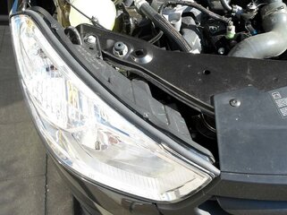

Habe gerade auch bei meinem Lodgy die Abdichtung unter der Motorhaube und auf den Scheinwerfer oben angeklebt.
Hi,was hast du bei Bild 4 abgeklebt?
Das selbe Gummi an den gleichen Stellen, seit 2,5 Jahren und der Motorraum sieht tip-top aus!
Ich habe nichts angeklebt. Die Sonne stand hinter mir als ich das Foto gemacht habe. Vielleicht Ruflektionen?
Hier noch ein anderes Foto von der Beifahrerseite:
