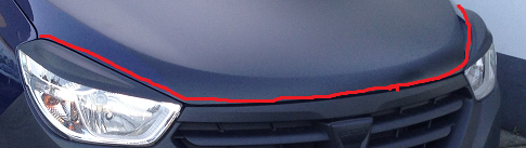

Ich werde mal auf die Querstreben an den vorgesehenen Stellen Knetsilikon draufgeben und die Haube schließen, durch Zusammendrücken sieht man dann millimetergenau, wie viel Platz zur Haube verbleibt. Aber nachdem die Gummipuffer auf der Quertraverse auch schon eine ziemlich große Bauhöhe haben, dürften geschätzt 30 mm auf jeden Fall zusammenkommen.

Ich habe heute mal ein wenig über unser Dichtungsproblem nachgedacht.
Schlussendlich bin ich zu dem Entschluss gekommen , das beim Dokker / Lodgy die schmalste Kante die man Dichten könnte der Haubenabschluss Vorne ist.
Die Haube hat einen sehr geringen Abstand zu den Scheinwerfern und dem Kühlergrill.
Meine Idee ist nun eine selbstklebenden V Profil Dichtung ( Auch Türdichtung genannt) vorne von innen an die Motorhaube zu kleben.
Theoretisch müsste die dichtung dort alles Perfekt versiegeln.
Ich habe diese lösung bei VW abgeschaut, da sie dort sehr wirkungsvoll funktioniert.
Die V Dichtung gibt es als Meterware im gut sortierten Baumarkt für ca 1.60€ .
