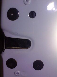

Und wenn das auch nicht klappt gibt es, zumindest beim Logan, die Möglichkeit am Schloss selber dieses zu verriegeln.
Also Tür auf, Schieber mit schlüssel in die andere Position schieben, Türe schließen.
Genaue Anleitung steht im Handbuch.
