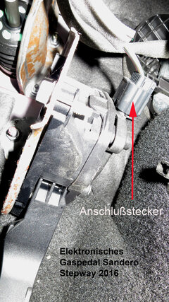

Klingt nach Gaspedalpotentiometerfehler. Irres Wort...kurz gesagt Wackelkontakt entwerde am Stecker oder eben am Potentiometer. ElektrGaspedal.jpg
Welcher Motortyp ist denn eingebaut?
1,6 l Benziner mit 84 PS
Klingt nach Gaspedalpotentiometerfehler. Irres Wort...kurz gesagt Wackelkontakt entwerde am Stecker oder eben am Potentiometer. Anhang anzeigen 70107
Fahrzeug hat noch Gaszug. Überlege jetzt, einen neuen Gaszug einbauen zu lassen
