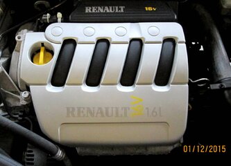

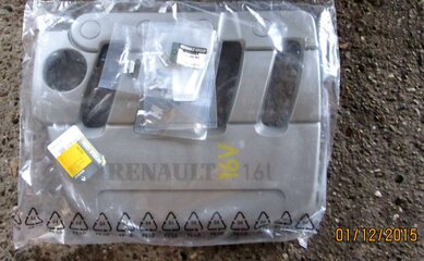

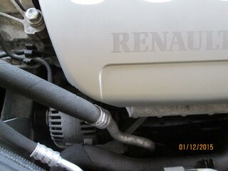

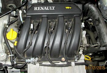

Heute Motorhabdeckung verbaut und es macht schon was aus.
Ich musste nur ein klein wenig von der Abdeckung unten links( an Klimaleitung ) an der Seite wegschneiden. Somit passt die Abdeckung wie sie ab Werk immer schon verbaut wäre. B)
Bild, vor einbau und jetzt.

Teile-Nr. 82 00 037 825 ( 4 x )
Teile-Nr. 77 01 050 993 ( Abdeckung )
Preislich unter 80 Euro.

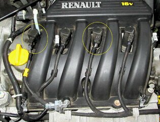

Wie sagt man zu den Teilen ( siehe Bild im Kreis gelb ).
Die sind extrem empfindlich und richtig Teuer wenn da was kaputt geht. Die Kabelverbindungen haben nur 1,5m².
