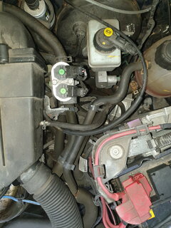

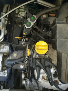

Mach mal ein paar Detailfotos vom Motorraum. Der Ölfilter ist fest und die Gummischläuche zwischen der Zylinderkopfhaube und dem Luftfilterkasten sind nicht beschädigt oder von den Anschlüssen gesprungen?
Da ich leider nicht die Ahnung habe, wo was in meiner Kiste liegt, hab ich hier den Teil vom Motorraum fotografiert, an den ich rankomme.

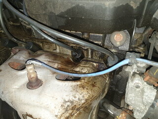

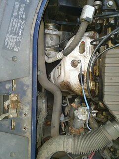

Auf Bild 3 ist die Vorkat Lamdasonde zu sehen,da geht das blaue Kabel hin. ;)
Versuche mal den Stecker zu lösen, dann kann man schonmal sehen ob die Kontakte sauber oder grün angelaufen sind.

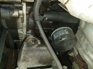

Das ausgetretene Öl an der Vorderseite vom Motor ist sehr hoch oben,es schaut aus als liefe es sogar in die Vertiefungen wo die Zündkerzen sitzen? :think:
Das legt erstmal nahe das es lediglich die Ventildeckeldichtung sein könnte. :)
Wie käme eh neu wenn man das Ventilspiel kontrollieren/einstellen lässt. ;)
Das habe ich mir auf Grund Deiner Worte schlimmer vorgestellt. Für 280.000 km sieht das doch gut aus.

aufgrund dessen, das selbst über den Zündkerzen alles voll ist würde ich mal die Ventildeckeldichtunng kontrollieren, für Zylinderkopf Dichtung ist die Verschmutzung zu hoch

IMHO kommt das Öl aus dem Luftfilterkasten. Mach den mal auf. Wenn da alles verölt ist kann die Kurbelgehäsueentlüftung defekt sein oder der Motor ist einfach verschlissen und hat dadurch hohes Blowby.
Schau ich mir mal an. Das erklärt aber dann ja nur die MKL, nicht das Öl, oder?
