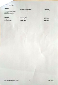

Selbstverständlich kam beim Autohaus nichts bei rum. Außer, dass zu viele Fehler im System sind um sagen zu können, was Ursache und was Folgefehler ist.
Ich soll jetzt mit gelöschtem Speicher erstmal weiterfahren, bis es wieder auftritt.
Naja, seit dem Phänomen bin ich auch jeden Tag gefahren, fährt alles wie ne eins.

Das Autohaus hat alles intensiv durchgemessen. KEINE Ursache gefunden.
Die Fehler im Fehlerspeicher wären angeblich alle ohne Zusammenhang. Daher wissen sie auch nicht, wo sie weiter forschen sollen.
Was auch immer sich hinter den gesetzten Fehlercodes verbirgt:
DTC952014
DTCC40100
DTC061A61/64
