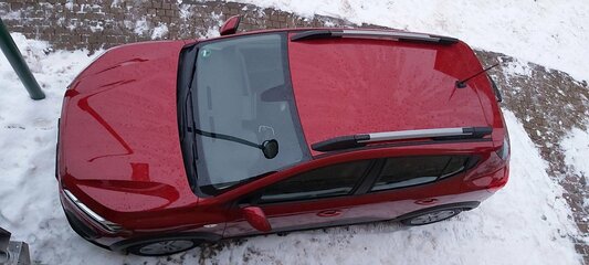

Hallo, erst mal Glückwunsch zu Neuwagen. Die Farbe gefällt mir, obwohl mein Duster dunkelblau ist. Meiner war auch mein erster Neuwagen, davor immer Gebrauchte gekauft, so drei/vier Jahre alt. Mit LPG habe ich keine Erfahrung, wird aber stimmen, dass es analog zu Benzin oder Diesel ist. Was habe ich so gemacht ? Erst mal einen Tank alleine leer gefahren auf Spaßstrecke in langen Abschnitten. Dann mit Frau und Gepäck 800 km nach Kärnten in den Urlaub, schön gemütlich und nicht auf voller Leistung. Dann zurück genauso und da waren es schon 3000 km. Und dann nach und nach immer mehr Leistung verlangt und auch mal mit der Drehzahl gesteigert. Das war eigentlich die Einfahrphase. Ich habe keinen Turbomotor - ob da noch mehr zu beachten ist, weiß ich nicht. Ich wünsche allzeit gute Fahrt. Grüßle
In meinem Handbuch (TCe 90 ohne LPG) steht: 1000 Km nicht über 3500 Umdrehungen und nicht über 130 Kmh. Die beste Info wirst du im Handbuch also finden. Kannst ja mal schreiben, ob da das gleiche drin steht wie ich hier geschrieben habe.
Wichtig beim Einfahren: Natürlich nicht zu hoch drehen, wichtig ist es aber auch unterschiedliche Stecken zu nutzen. Ruhig auch mal Steigungen. Immer wechselnde Situationen. Nur nicht zu lange eine hohe Drehzahlen. Aber immer nur kleine Drehzahlen ist m. E. nicht gut. So habe ich schon etliche Wagen eingefahren und immer sehr gute Erfahrungen gemacht. Viel Spaß mit deinem neuen Wagen.
Ich hab den Duster jetzt ja erst eine Woche, bin also noch mitten in der Einfahrphase :) Ist übrigens ein Benziner. Aber ich fahr eigentlich so wie immer. Beschleunigungsstreifen auf der Autobahn werden richtig benutzt, mal zockel ich gemütlich hinter einem LKW her, mal fahr ich 130. Schneller darf man hier in Österreich auf der Autobahn ja eh nicht fahren und will ich auch gar nicht. Bis ich überhaupt auf der Autobahn bin ist der Motor eh schon warm und bis zur Arbeit kann er sich dann wieder abkühlen da die auch einige Kilometer von der Autobahn entfernt ist. Also eine Win Win Situation. Wer anderer Meinung ist kann sie gerne haben aber bitte zwingt mir nicht eure Meinung auf. Ich kann gut alleine denken :D
