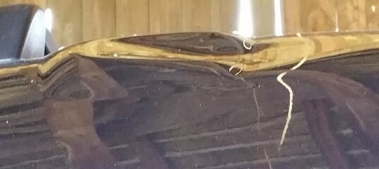

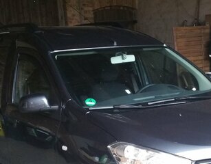

Wir machten vom ersten Tag an Fotos vom Auto. Gestern fiel mir beim näheren betrachten der Fotos auf, das sich das Dach in seiner Form verändert ?!?
Und zwar immer dann, wenn es längere Zeit in der prallen Sonne steht.
Die Wulst neben der Dachreling zur Frontscheibe hin (Beifahrerseite) hatte erst eine kleine DELLE, dann eine erkennbare Beule, gestern verschwand der FALZ und heute verformt sich allmählich das Dach Richtung Fahrerseite und die andere Wulst (Fahrerseite) hat auch schon eine kleine Delle.

Du hast einen Laureate M. M wie Mutant.
Nein, mal im Ernst, das sieht übel aus.
Gut, dass du Fotos hast. Also ab damit ins Autohaus.
Unser ehemaliger Dokker hatte so was übrigens nicht und so eine Sache ist mir auch nicht bekannt.
Viel Erfolg bei der Reklamation.
Sieht aus, als wäre der mal heiß verformt worden.
Sehr kurios. Nein, unserer macht das nicht...
Und der stand diesen Sommer öfters in der Hitze in der Sonne.
uii, ich denk mal da ist der dachspriegel, also das versteifungsteil, nicht mit der dachhaut verklebt. deshalb wirft sich das blechdach in der hitze auf. ist aber nur ne vermutung.
