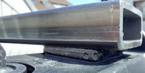

Ist 4mm dickes verzinktes Stahlrohr, 4cm x 4cm
Übrigens, der modulare Dachträger, an den Enden auf Holzwickede gelagert und mittig mit 100kg belastet biegt sich 8mm durch.
Das Stahlrohr biegt sich nur rechnerisch 0,1mm durch....

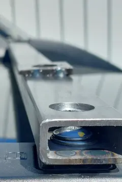

ich habe eine neue und verbesserte Variante der Traversen gebaut.
Diese ist jetzt noch tiefer und eleganter.
Die Rohdurchmesser 0,4cm und die Maße 4cmx2cm habe ich berechnet für unser Dachzelt mit 60kg und 200kg Schlafbeladung.
Durch die Dimensionen von Materialdicke 0,4cm, einer Breite von 4cm und einer Höhe von 2cm ist das Rohr stabil genug.
Die Traversen sind vorn und hinten ja unterschiedlich lang.
Gehen wir von der Traverse mit breit 100cm aus. Unser Dachzelt hat eine Breite bei den Auflagepunkten von 75cm das heißt unser Dachzelt liegt jeweils links und rechts nur ca.12,5 cm entfernt der Verschraubung mit dem Fahrzeug auf.
Daher passt das mit dem Material so einwandfrei.

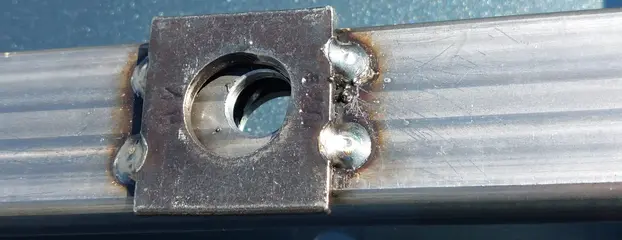

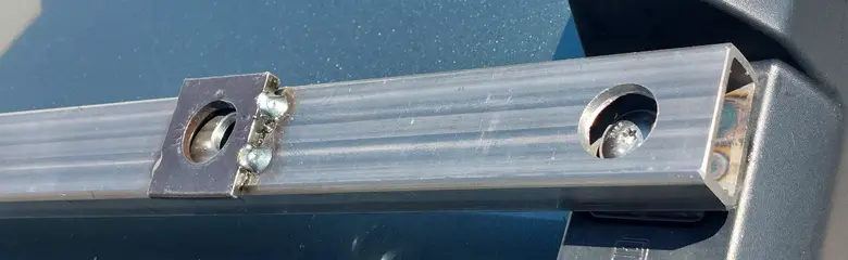

Die Keilscheiben dienen dem Ausgleich der Winkel seitlich und von Traverse vorne zu hinten.
Um den seitlichen Winkel aus zu gleichen habe ich wieder Keilscheiben verschweißt.
Und um den längswinkel aus zu gleichen habe ich auch wieder Keilscheiben verschweißt.
Keilscheiben gibt es in verschiedenen Größen und Winkeln.
Ich habe glaube 8Grad genommen.
Für die Punkte wo der Träger mit dem Auto verschraubt wird 4cmx4cm.
Da wo das Dachzelt aufliegt sind es auch 8 Grad aber 5cmx5cm
Dadurch liegt das Dachzelt komplett eben und Plan auf in jede Richtung auf.
Und eben nicht krum weil die Dachreeling gekrümmt ist.
Weiterhin ist diese Stabile Variante jeder Aluvariante von Thule und wie sie alle heißen überlegen.
Denn der verwendete Baustahl ist viel dtabiler wie diese Auluprofile der Dschträger Hersteller, die ja eh keine Freigabe auf 300kg erlauben selbst im Stand nicht.
