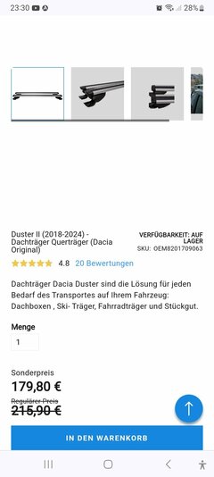

@123Lorelei
Screenshot_20240424_233022_Chrome.jpgSo wie du das beschreibst wird das nichts. Entweder Abstandhalter basteln und längere U-Bügel verwenden oder eben doch Dachtraversen nutzen. Und weil das Relingprofil so schön breit und trapezförmig ist passen natürlich keine Universellen. Teurer Spaß, eventuell bei den Rumänen von Dacian Mag gucken ob die dort günstiger sind als bei Rönnoh. Von Thule z.B. gibt es 2 Jahre nach Erscheinen des Joggers noch immer keine Montagefüsse. Wer da sein System weiter nutzen will steht sich echt im Hals.

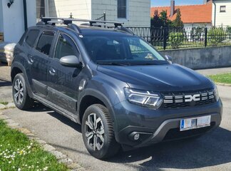

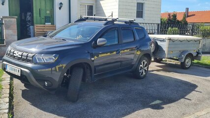

Ich habe es wie Lexxi geschrieben hat, mit dem Thule 775 und dem Wingbar gelöst. Ich hatte nur die 127er und habe diese auf beiden Seiten um je 5cm eingekürzt. Wenn man es neu kauft wäre die Wingbar 118 die richtige.
Eines muss man bei der Montage des Dachträgers aufpassen. Die Plastikabdeckungen der Modularen Dachreeling stellt es ein wenig auf. Hier bestünde die Gefahr, dass es den Deckel im Fahrtwind abreißt. Der Dachträger steht jetzt so weit über, dass man etwas anlegen und auf den Träger schieben kann, ohne sich das Auto zu beschädigen.
Ansonsten Thule übliches Prozedere. Montieren, paar Kurven und Autobahn fahren. Träger entspannen und wieder nachziehen. Auto fährt gerade und zeigt auch keine Reaktionen in Kurven. Windgeräusche kommen lediglich von den seitlichen Windabweisern. Die Dachbox hört man nur bei Geschwindigkeiten, die man damit sowieso nicht fahren sollte.
