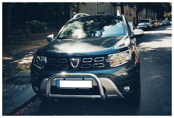

Misutonida Frontbügel Dacia Duster II
Nur zwei Löcher in den Kunststoff bohren und mit den beiliegenden Neoprenblindnieten montieren, zusammen mit den zwei unteren Halterungen hält das bomig.
Ich habe mir noch ein Alublech für die Befestigung des Kennzeichens mit Easyflex zugeschnitten und noch zwei kleine Neoprenblientnieten unten links und rechts außen montiert, so vibriert auch im Gelände nichts mehr.;)

Stell mal ein Bild ein wenn Du ihn dran hast.
Sieht doch super aus!
hast Du es selbst gemacht?
