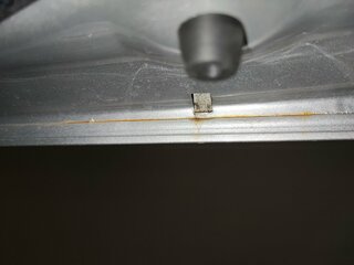

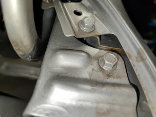

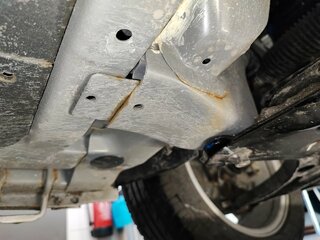

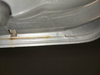

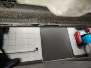

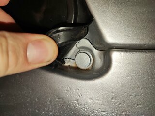

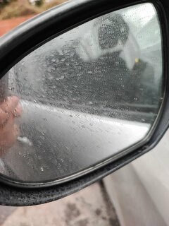

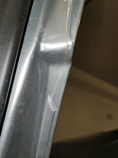

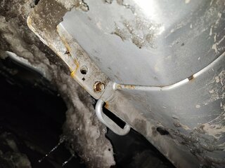

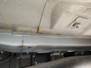

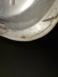

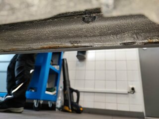

Die Spiegel muss man mindestens zwei mal in der Woche abwischen. Die erste Türkante fängt auch schon an. Ich hoffe ja mittlerweile, dass ich vor Ablauf der ersten 6 Monate ein Loch habe, bei der Scheinwerferbefestigung sieht es ja vielversprechend aus, da kann der Händler im Rahmen der Nachbesserung nicht einfach Farbe drübersprühen und auf das Beste hoffen. Wenn man versucht mich zu ignorieren, wird meine Antwort umso umfangreicher, man hat ja mehr Zeit sich was auszudenken ;)
IMG_20220122_211628.jpgIMG_20220122_211556.jpgIMG_20220121_154301.jpgIMG_20220121_152357.jpgIMG_20220121_152348.jpgIMG_20220121_151852.jpgIMG_20220123_151159.jpgIMG_20220121_151416.jpgIMG_20220121_151405.jpgIMG_20220121_151358.jpgIMG_20220121_151350.jpgIMG_20220121_151343.jpgIMG_20220121_151341.jpgIMG_20220121_151336.jpgIMG_20220121_054432.jpgIMG_20220116_193123.jpgIMG_20220116_193119.jpgIMG_20220116_192823.jpgIMG_20220116_192722.jpg

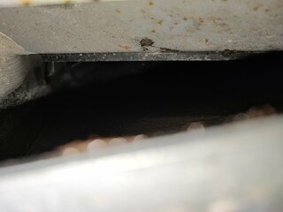

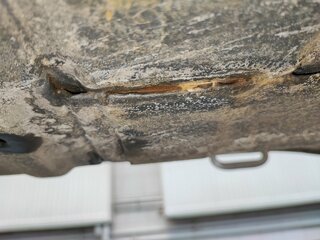

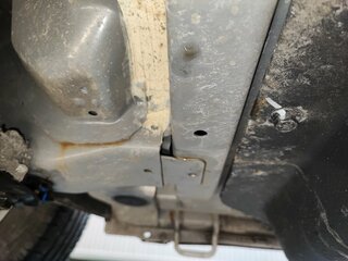

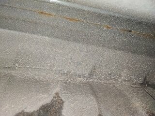

Ansonsten scheint irgendwo im verborgenen eine Schweißnaht gerissen zu sein, konnte auf den ersten Blick jedoch noch nichts entdecken.
Zumindest auf unbefestigten Parkplätzen wenn sich durch Schlaglöcher bei Schrittgeschwindigkeit die Karosserie verwindet, hat es angefangen fürchterlich zu knarzen/quietschen aus dem Heckbereich.
Werde weiter suchen und auch mal ein Endoskop bemühen.

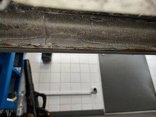

Da ist mir noch folgendes an der Heckklappe aufgefallen IMG_20220125_120335.jpg
