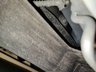

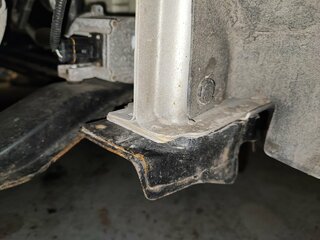

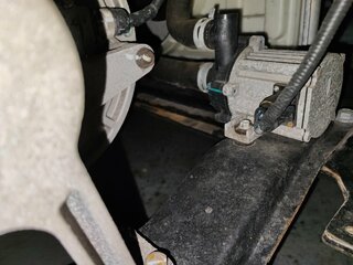

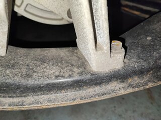

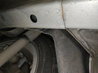

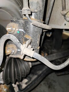

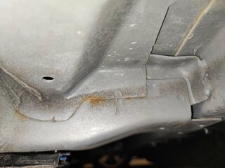

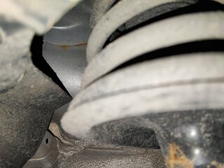

Ansonsten habe ich oben im Bereich der Domlager noch ein wenig Rost gefunden und hinten am Längsträger ist der Rost auch weiter fortgeschritten.
Interessant, dass man bei der Wasserpumpe dran gedacht hat, Alu von Stahl zu trennen, bei den Motorlagern jedoch nicht.

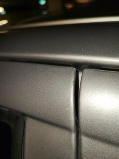

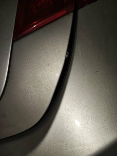

Ansonsten hat sich wohl die Heckschürze verzogen und nun schleift der Heckdeckel.
Ansonsten sieht man auch die bereits rostigen Halteklammern unter der Plastikabdeckung.

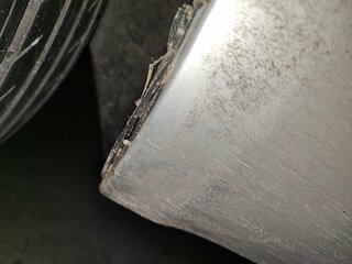

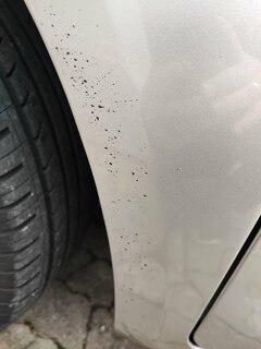

Ansonsten ist oben an der Batterie noch ein Deckel erkennbar, der anscheinend auch anschraubbar ist und man erkennt auch schön, was ich mit der Anbringung der Radhausschalen meinte. Nicht ohne Grund macht das sonst niemand so, die Steinchen sammeln sich zwischen Lack und Radhausschale.
Ansonsten bin ich bei warmen Wetter deutlich weiter gekommen
IMG_20211231_185550.jpgIMG_20211231_185531.jpgIMG_20211231_185514.jpgIMG_20211231_185457.jpgIMG_20211231_185440.jpgIMG_20211231_185308.jpgIMG_20211231_185248.jpgIMG_20211231_185244.jpgIMG_20211231_185208.jpgIMG_20211231_185201.jpgIMG_20211231_185119.jpgIMG_20211231_185024.jpgIMG_20211231_185104.jpgIMG_20220102_015123.jpg

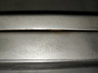

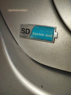

Der Lack des Suda mag wohl Streusalz nicht so sehr....

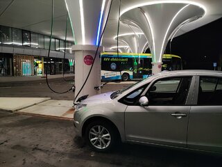

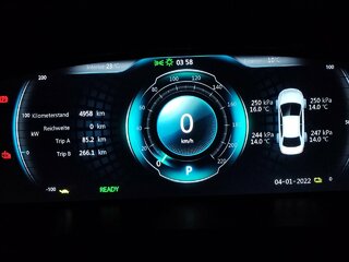

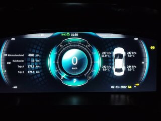

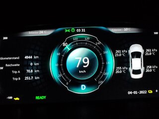

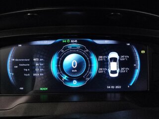

Ansonsten war ich gestern auf Nacht noch unterwegs.

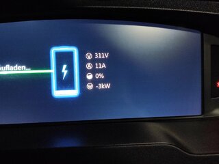

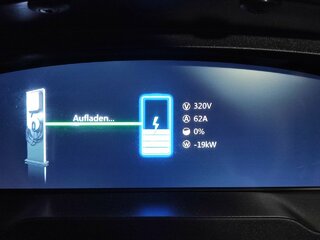

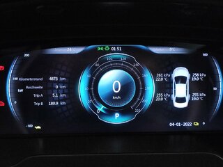

Die Restreichweite wird rein nach Zellspannung berechnet. Natürlich blöd, wenn man gerade schnelllädt. Da ist die Zellspannung natürlich höher und es wird verfrüht die nötige Reichweite gemeldet.
Bin einmal 5km mit 0% gefahren und einmal 15km. Hat jedoch am Ende alles noch geklappt.
Ansonsten scheint das System bei Sortimo nach KW Zahl zu begrenzen und bei niedrigem SOC sind auch über 60A drin, um auf 20kw zu kommen. Alpitronic begrenzt da wieder auf 60A und hält diese dafür länger und man kommt dabei in der Mitte auf 21kw, dafür zu beginn nur auf 19kw.
Ansonsten meine ich einen Weg gefunden zu haben, beim Suda über einen sog. Bug die Rekuperationsleistung zu erhöhen, das braucht aber noch weitere Tests, die ich heute Abend mal durchführen werde. Bin gespannt, wie die Batterie drauf reagiert. Bisher hatte ich bei 20km/h noch 2kw Rekuperation. Kurz mit dem Fehler angetestet hatte ich bei 20km/h dann ~17-18kw. Werde dazu noch berichten. IMG_20220103_133303.jpgIMG_20220104_015321.jpgIMG_20220104_020057.jpgIMG_20220104_020538.jpgIMG_20220104_024708.jpgIMG_20220104_033306.jpgIMG_20220104_035935.jpgIMG_20220104_041045.jpg
Täglich grüßt der Rost und selbst nach 5200km und damit 200km über dem Intervall meldet das Auto keinerlei Wartungsbedarf von selbst. Im Kombiinstrument findet man jedoch den Hinweis wenn man sucht. Bisher auch noch immer keinerlei Wartungsunterlagen und auch keine Rechnung erhalten. Mich nervt der Verkäufer langsam.
